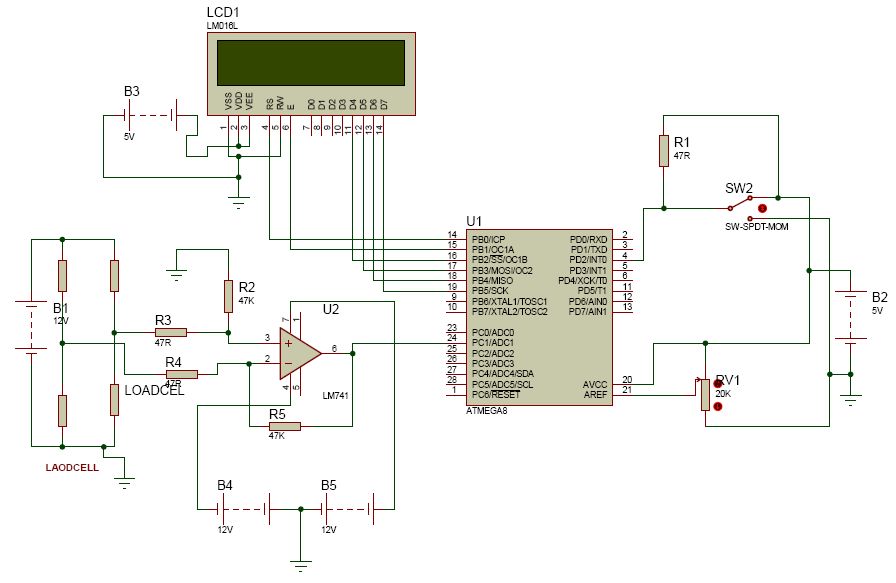

leggendo questo pò di codice, rimango perplesso perché pare che l'uscita dell'operazionale sia proprio lineare.
Lo schema elettrico relativo lo si può vedere nella immagine in allegato.
Mi piacerebbe sapere un vostro parere.

Postby flz47655 » 10 May 2013, 20:27
Ti dico subito che secondo me con quello schema non andrai molto lontano..
- un unico stadio con un guadagno di 1000... :D
- l'LM741 è un IC molto vecchio con prestazioni che oggi fanno sorridere
- non vedo neanche un condensatore di disaccoppiamento
Purtroppo ci vuole esperienza con l'elettronica analogica per un progetto come questo, su internet si trovano tanti progetti con errori grossolani.
Consigli che posso darti:
- utilizza un op-amp adeguato es. INA125
- suddividi il guadagno in più stadi
- il guadagno non va scelto a caso, dipende dall'uscita della cella di carico e dalla tensione che vuoi ottenere, devi scegliere prima la cella di carico
- filtra l'alimentazione adeguatamente, sopratutto dell'op-amp, il PSRR non è infinito
