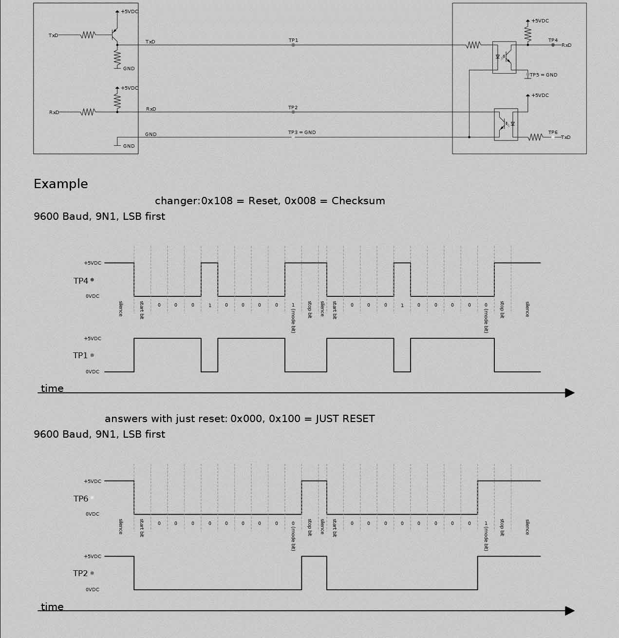

Salve a tutti , devo interfacciarmi con il protocollo
descritto nel file immagine allegato , lo scalino che
mi si pone sono i 9 bit nella word trasmessa e ricevuta
sul canale rs232 .

Mi spiego meglio , in modo da esporre la mia difficoltà nei dettagli .
C'è una unità di controllo che dialoga con diverse periferiche
usando queste due linee di scambio dati che rispettano
l'hardware in figura ( molto simile al CANBUS delle auto )
le periferiche sono .... lettore di banconote , gettoniera per le monete
alcuni motori stepper opportunamente interfacciati ...
ogni periferica viene interpellata dalla scheda di controllo tramite un indirizzo unico
per ogni una di esse ( tipo mac address )
io devo riprodurre una di queste periferiche , e non posso modificare nulla !
nello specifico devo riprodurre una scheda che fa avanzare un motore stepper
di n passi in base al comando impartito dalla unità centrale
il protocollo è 9600 9 bit di dati , nessuna parità , 1 bit di stop
Thanks
