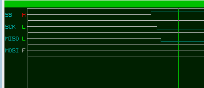

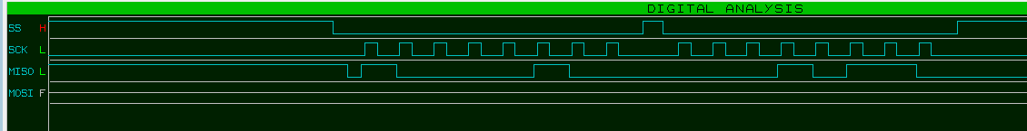

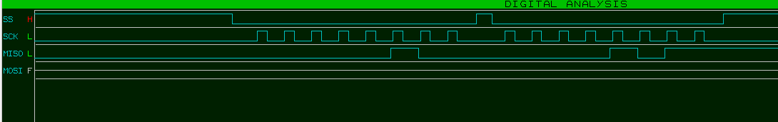

Postby deluca » 17 Mar 2015, 20:27
Cosa vuoi dire con questi grafici PROTEUSSIANI?
Hai risolto?
Re: CC1101: come inviare e ricevere comandi via SPI?
Postby PinkFloyd11 » 17 Mar 2015, 20:48
Purtroppo non ancora...
Si riferiscono alla simulazione del codice postato.
