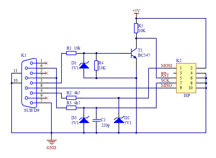

Hai bisogno per prima cosa del programmatore ISP "In System Programmer per AVR".
In commercio ce ne stanno una valanga, http://www.ebay.com/bhp/usb-isp-programmer ,ma se sei in grado di realizzare una piccola schedina puoi risparmiare una 30ina di euro.
quindi 2 soluzioni:
1) comprarlo da 15-40 euro ....lo trovi anche qui per pochi euro:
http://it.aliexpress.com/w/wholesale-av ... oader.html

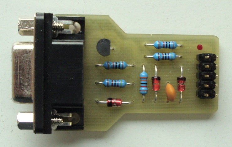

2) autocostruirlo con meno di 2 euro.
Il connettore 9poli andrà collegato al cavetto RS232, mentre il connettore ISP, tramite un flat 10poli, lo collegherai al connettore PRG-ISP della tua scheda.
Questo programmatore RS232-ISP può essere gestito facilmente da AVRDUDE o da PonyProg2000

eccomi di nuovo , ho fatto la schedina come dal tuo schema , così si può andare avanti, ( se credi sia necessario acquisterei AVR MK II da http://it.rs-online.com/web/c/semicondu ... 6D6B494926 ) e ho scaricato pony prog .
aspetto altre istruzioni

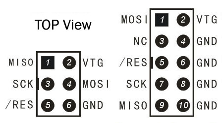

Il programmatore AVR MK II va benissimo e te lo consiglio.
Unico prb risolvibile, è che dovrai realizzare un piccolo adattatore 6pin -> 10pin per collegarlo alla tua scheda.

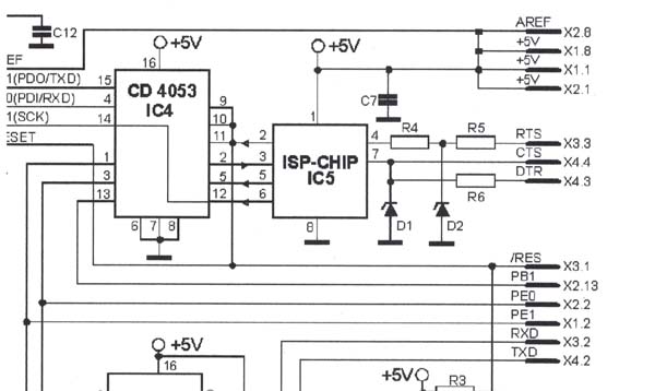

Visto che sei di shopping, ti consiglio di acquistare qualche ATmega1284 versione DIP40; è er + della famiglia dip40
Ho visto che sulla tua scheda è presente un ISP-Chip .... ma di cosa si tratta? ne leggi la sigla?

di quale integrato parli ?

Postby deluca » 10 Mar 2014, 19:51
parlo di IC5 che è collegato attraverso il CD4053(IC4) al uC.

deluca wrote:parlo di IC5 che è collegato attraverso il CD4053(IC4) al uC.
non è montato sulle mie due controlboard

Postby deluca » 10 Mar 2014, 20:40
Hai gli schemi delle tue control-board?

deluca wrote:Hai gli schemi delle tue control-board?
scusa per ieri , ma è saltata la linea.
si sono quelli che ti ho inviato , però facendo caso a cosa hai chiesto in effetti , quell'integrato non è montato.

ciao Fagos , se mi dai la tua mail ti invio la documentazione , ho provato a postarli ma non accetta i pdf ,
non so come fare in altro modo.
La scheda testboard in questione , che mi ha dato un mio amico ,ho scoperto che arriva dall'Austria , esattamente da questo negozio "" http://www.ribu.at/ ""
ma non è più commercializzata , mentre la scheda controlboard sembra la stessa della mia ( quindi ancora in vendita ) quella con il cip ic5 deve essere quella che supporta usb ,
se vai sul sito e poi su controllerboard , poi atmega128 16 trovi anxhe il pdf con relativo schema di tutte e due le versioni
ho chiesto a una mia amica di chiedere se la mia scheda può supportare anche questi con usb . appena avrò una risposta vi dirò.
