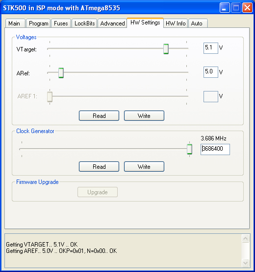

Ho riletto dal principio e' sembra che' il problema originale fosse che non potevi comunicare fra l'STK500 ed il computer, funziona ora bene il "com port" dove e connesso l'STK500?
Quale porta viene usata? Spero che sia uno delle porte bassi fra 1 e 4. Se usi convertitori USB > RS232 protrebbe darti dei problemi specialmente se usa il chip Prolific e il Win7 o Win8.
Comunque arrivi fino a questo punto? (io uso AS4.18 con SP3 e WinXP con porte seriali vere RS232)
STK500 HW settings.jpg (144.25 KiB) Viewed 16696 times

Sì riesco a connettere l stk500 al PC e arrivo a quella finestra... Il problema e' quando devo leggere la signature del microcontrollore e quindi in modalita' di programmazione isp...

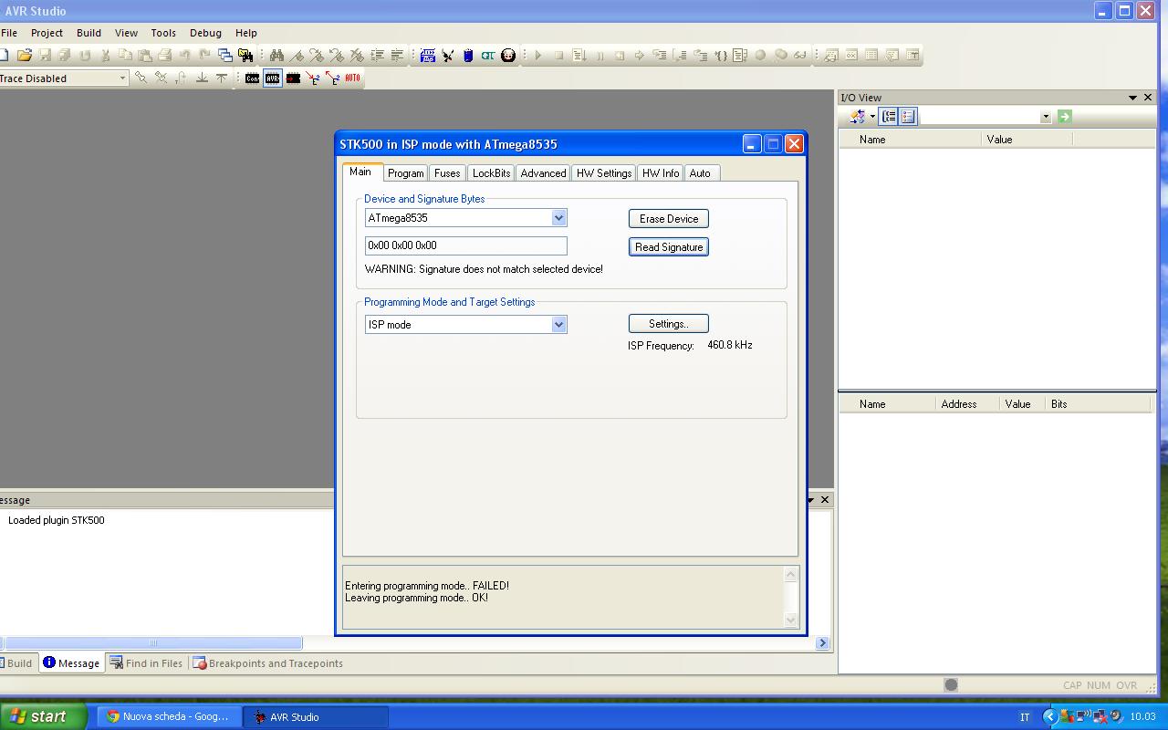

Postby vale86 » 18 Sep 2013, 09:15
js-bascom,
questa è la finestra principale...
vale86

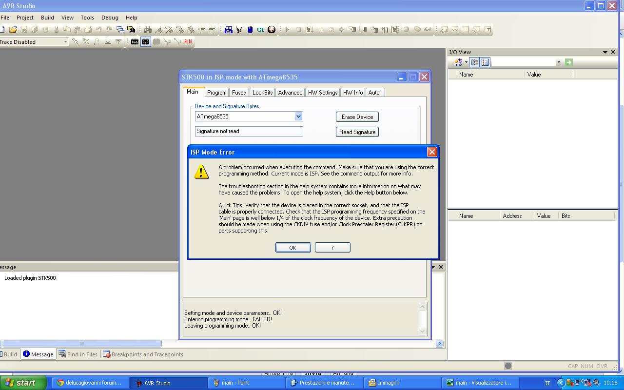

Postby vale86 » 18 Sep 2013, 09:26
js-bascom,
questo è il messaggio di errore se clicco su read signature...
vale86

Postby js-bascom » 18 Sep 2013, 10:04
Ma hai la frequenza ISP a 460.8KHz invece di 125KHz!! A quella frequenza non funzionera' mai se il clock e quello interno a 1MHz come il chip viene dalla fabrica.
Re: problema con STK500
Postby vale86 » 18 Sep 2013, 10:52
non posso impostare la frequenza di 125 kHz ma solo di 115.2kHz.. ho provato ora a leggere la signature impostando come frequenza 115.2kHz e mi da lo stesso errore...

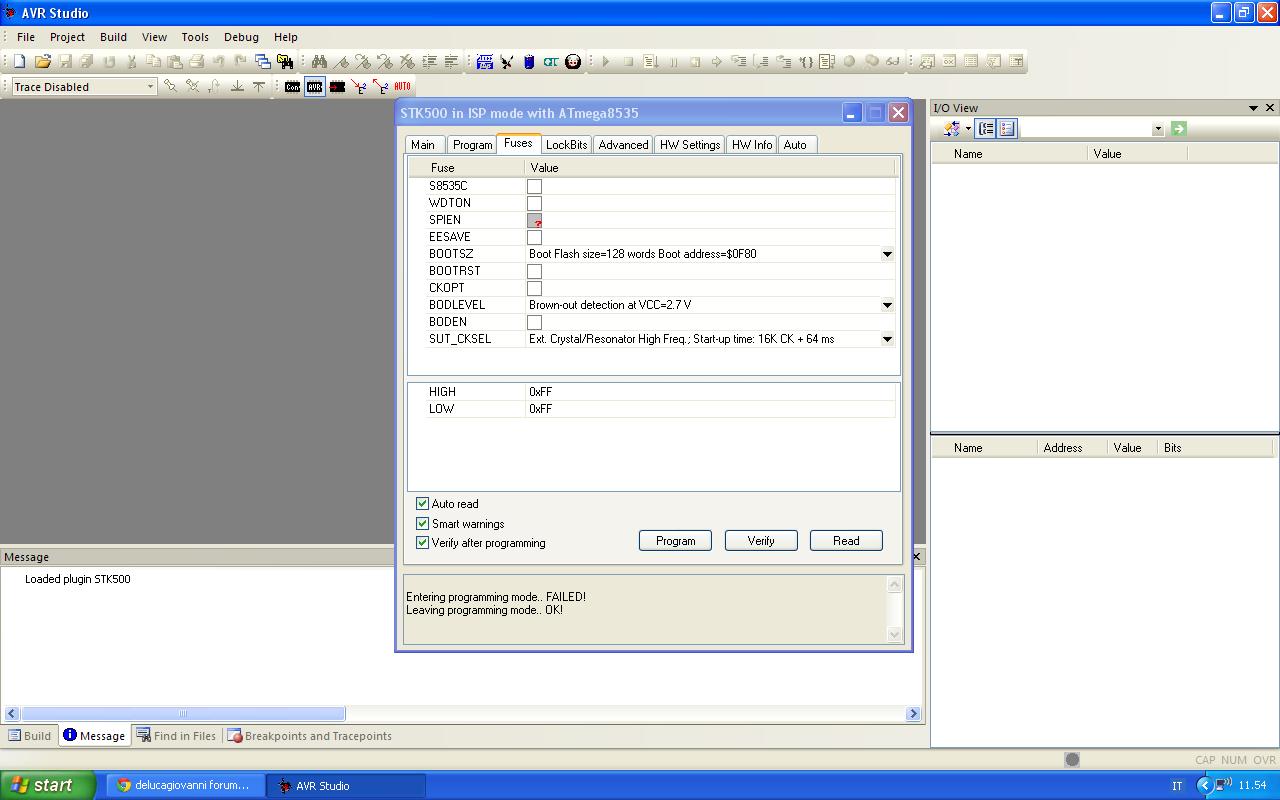

Postby vale86 » 18 Sep 2013, 10:57
js-bascom,
le mando anche la finestra dei fuses che mi risultano.. non so se qui sta il problema...
mi scusi se la sto stressando così, ma dovrei finire un progetto per un esame all'università..
saluti e grazie per la disponibilità
Valentino
Postby js-bascom » 18 Sep 2013, 22:36
solo di 115.2kHz
Questa va bene, e una frequenza sicura di lavorare con chips nuovi anche se 250KHz dovrebbe pure funzionare. Ho avuto una cattiva esperienza una volta quando chips campioni furono spediti con 500KHz clock invece di 1MHz e da allora o sembre usato circa 125KHz.
Comunque c'e' ancora il problema che il "programming mode" non funziona, il fatto che la finestra dei fusibili mostra 0xFF 0xFF e sospetto.
